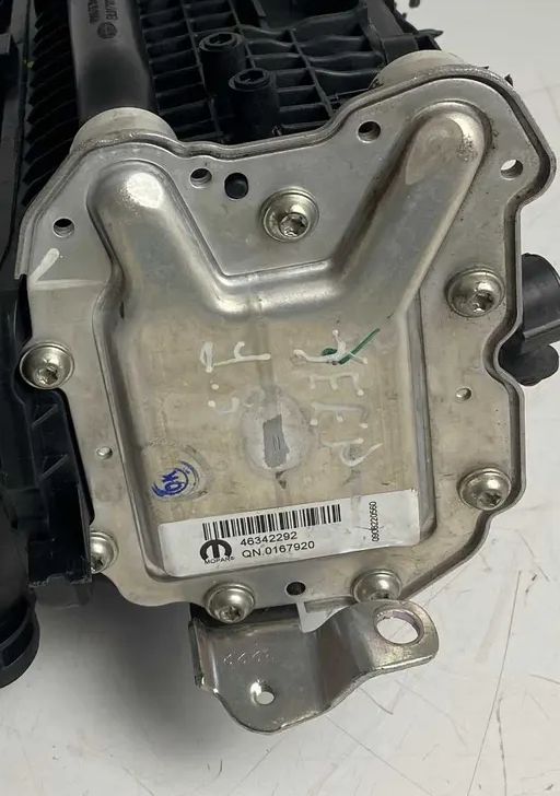

Prezados,
Dica, motor falhando em baixa e gerando falha de misfire e líquido de arrefecimento baixando , pode ser um pequeno vazamento
no trocador de calor que está instalado dentro do coletor de admissão e ocasionado falha no cilindro devido a contaminação de fluído dentro do cilindro.
Fica a dica.
6Excelente dica! peça de número 46342292 que custa aproximadamente 700,00 e pode gerar uma dor de cabeça enorme na diagnose. Abraços Eder!
Otima dica! vou observar noso veiculos da frota
sim, uma falha que ocorre realmente, e muita atenção ao líquido de arrefecimento,
Muito bom
Interessante utilizar endoscópio no coletor para checar sinais de umidade e oxidação.
isso vai dar muita oficina kkk
