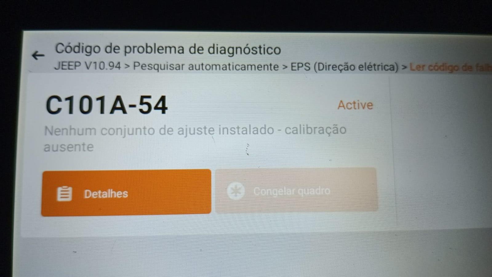

Jeep Renegade - DTC C101A-54 após troca da coluna de direção
9bao noite ja peguei algo parecido e precisamos susbtituir o sensor de algulo
Segue a dica, quando substituímos coluna de direção do Fiat Toro acontece o mesmo inconveniente e temos que abaixar uma atualização no módulo e somente a concessionária faz
No modo leituras você consegue ler valor de ângulo de direção Arthur?
Dos casos que ja vi posso dizer que, esse código (C101A-54) indica falha de calibração do sensor de ângulo de direção. Após a troca da coluna é obrigatório realizar o procedimento de alinhamento/calibração do sensor via scanner. Sem isso, o sistema ABS/ESP interpreta valores incorretos e mantém o DTC ativo.
Jorge, Norival e MECCOM obrigado por ajudar! respondendo a perguta. consigo ver o angulo e tambem calibrar. o scaner que usei foi o tinkcar com lincença autoauth. fiz o alinhamento mecanico na vizualiner 3d da Sun e depois fiz o prcedimento no scanner pede pra deixar a direcao reta com tolerancia entre -2 a 2 deixei no 0 e conclui o procedimento. podem a falha permaceu. Veiculo é da Localiza foi emcaminhado para consecionaria Jeep .
faz um teste de rodagem e depois tenta apagar.
=> Jeep Renegade: 👨🔧 DTC C101A-54 após troca da coluna de direção. Procedimentos já realizados: ✅ Alinhamento mecânico da direção ✅ Alinhamento de PROXI ✅ Tentativa de reset do sensor de ângulo de direção via scanner (Launch e Autel) Situação: Veículo liga normalmente, mas não reconhece o reset do sensor Código C101A-54 ativo: “Steering Angle Sensor - Missing Calibration / Not Learned” Possíveis causas: Sensor de ângulo de direção não reconhecido → pode precisar substituição ou reprogramação específica. Clock spring ou chicote da coluna com falha → leitura intermitente ou ausência de sinal. Procedimento de aprendizado específico não concluído após troca da coluna → alguns modelos exigem sequência de calibração via software OEM, não apenas scanner universal. 💡 Dica: Antes de substituir peças, verifique: Continuidade do chicote e conexões do sensor Integridade do clock spring Sequência exata de aprendizado indicada pelo fabricante
Estávamos com esse mesmo problema após a substituição da direção elétrica da Renegade 2024, e necessário levar a concessionária para realizar essa calibração.
