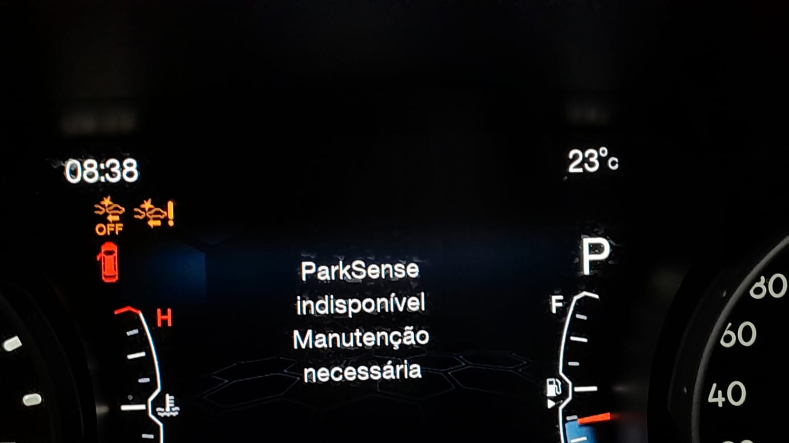

7🛠️ Relatório de Diagnóstico e Correções ADAS Correções Realizadas e Análise Atual: Foram realizadas correções e em seguida, a substituição das câmeras do retrovisor e do módulo de estacionamento (ou módulo de assistência ao estacionamento) ainda está em análise. ( nao adiantou a troca dos 2 modulos ) Existe um erro de comunicação na rede CAN (Rede CAN de Câmeras e Estacionamento ), especificamente no módulo de estacionamento. Estes erros da rede CAN também estão registrados no Módulo de Controle da Carroceria (BCM - Body Control Module). Sintomas Atuais: Duas luzes indicadoras acesas no painel: Uma relacionada ao sistema ACC (Controle de Cruzeiro Adaptativo), que auxilia na manutenção da faixa/distância. Outra relacionada aos sensores de estacionamento, que estão interligados ao sistema ACC (ou ao conjunto de sistemas ADAS). Próximos Passos de Diagnóstico: Teste de Comunicação: Iniciarei o teste das redes CAN/ a partir do módulo de estacionamento (localizado na traseira). O objetivo é verificar a qualidade do sinal e se ele está chegando corretamente ao BCM. Análise do BCM: O BCM registra diversos erros relacionados à Rede CAN B e à Rede LIN. Isso requer uma investigação mais aprofundada nessas redes. Correções Adicionais (Concluídas): Havia erros de falta de alinhamento do Radar. O alinhamento (calibração) foi realizado e concluído. Após o alinhamento, a luz indicadora do sistema AEB (Frenagem Automática de Emergência) apagou. Mais ainda estamos longe da solução.

Hoje consegui resolver este B.O porém tem um problema. Após mexer num chicote tudo voltou. Até unidades que não entravam na rede em Alinhamento de Proxy voltou a funcionar. Fiz também mais isto depois de resolver duas Atualizações Flash, uma do Ac e outra de uma coisa relevante, do ABS. Na injeção tem um erro de Bateria. Segunda vou analisar a Bateria principal e deixar rodar. Andei enfiando algumas agulhas em alguns terminais e derrepente tudo normal.

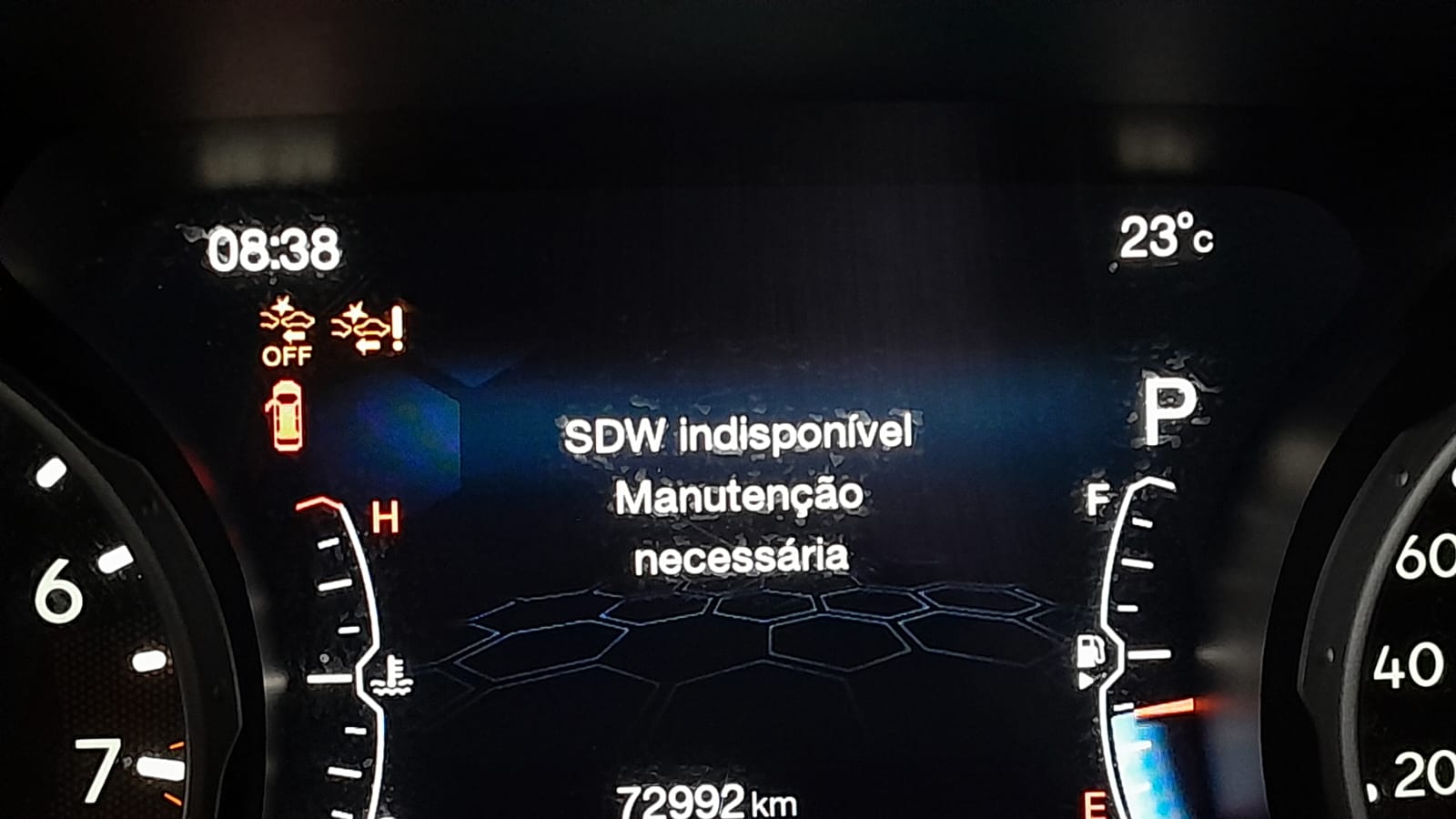

Sdw voltou acender, breve ele volta pra reparar ..
