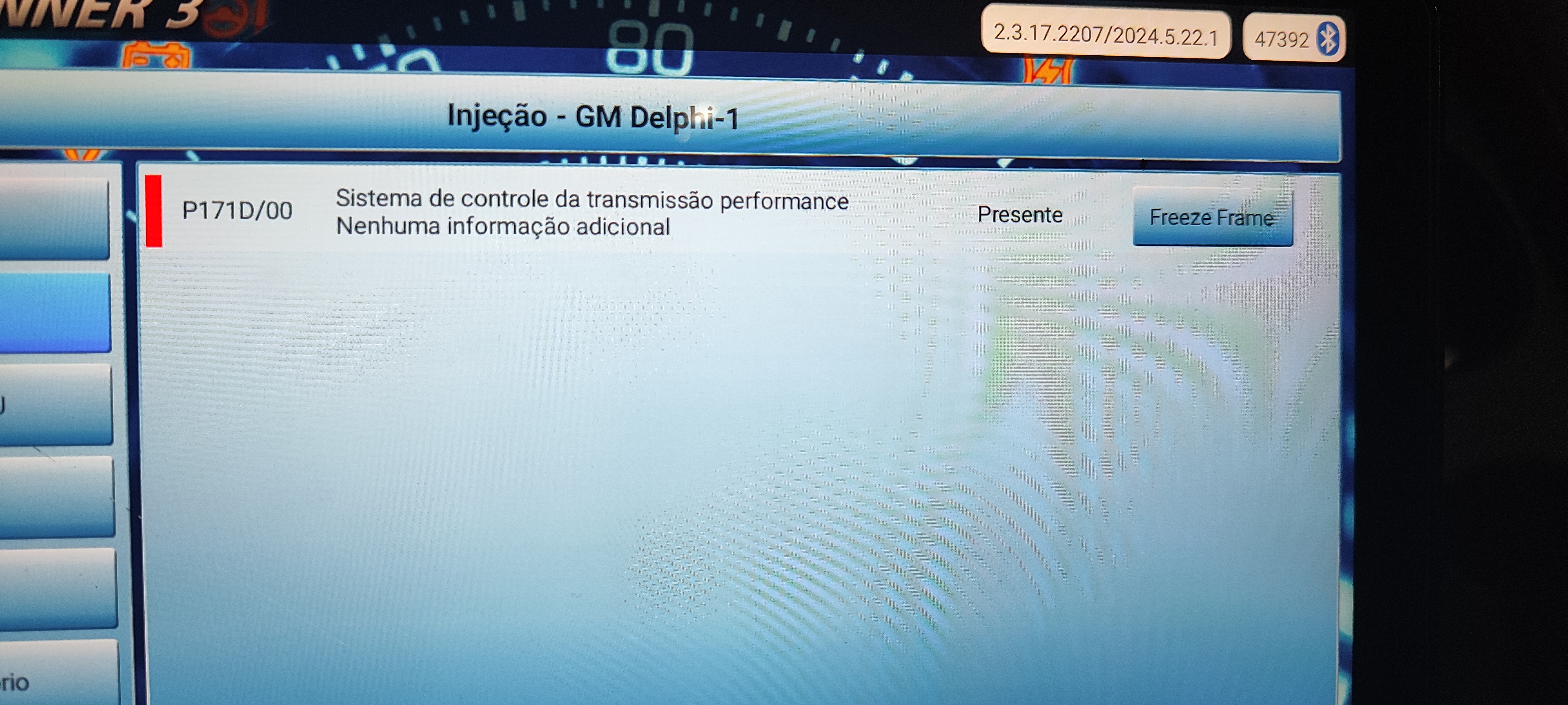

Cruze 1.4 turbo dando dtc p171d alguém já pegou esse defeito
5Ja colocou manometro de pressao na bomba de combustivel?
@Matheus Moraes de Almeida, realizou o teste dos bicos injetores?
Olá, Nessa situação, a causa pode ser qualquer coisa desde uma baixa alimentação de combustível, baixa pressurização do turbo compressor e/ou fuga na admissão, defeito na válvula PCV ( diafragma na tampa de válvulas ), ou problema no coletor de admissão... Verifique. Bom trabalho.
Conferir nível e estado do fluido de transmissão; Verificar conectores e chicote da TCM; Testar solenoides de pressão e sensores da transmissão; Se necessário, atualizar o software da TCM antes de substituir peças.
O código P171D está relacionado a falha no controle da transmissão automática/automatizada, mais especificamente problema no circuito ou desempenho do atuador/solenóide responsável pelo engate de marchas (varia conforme o fabricante).
