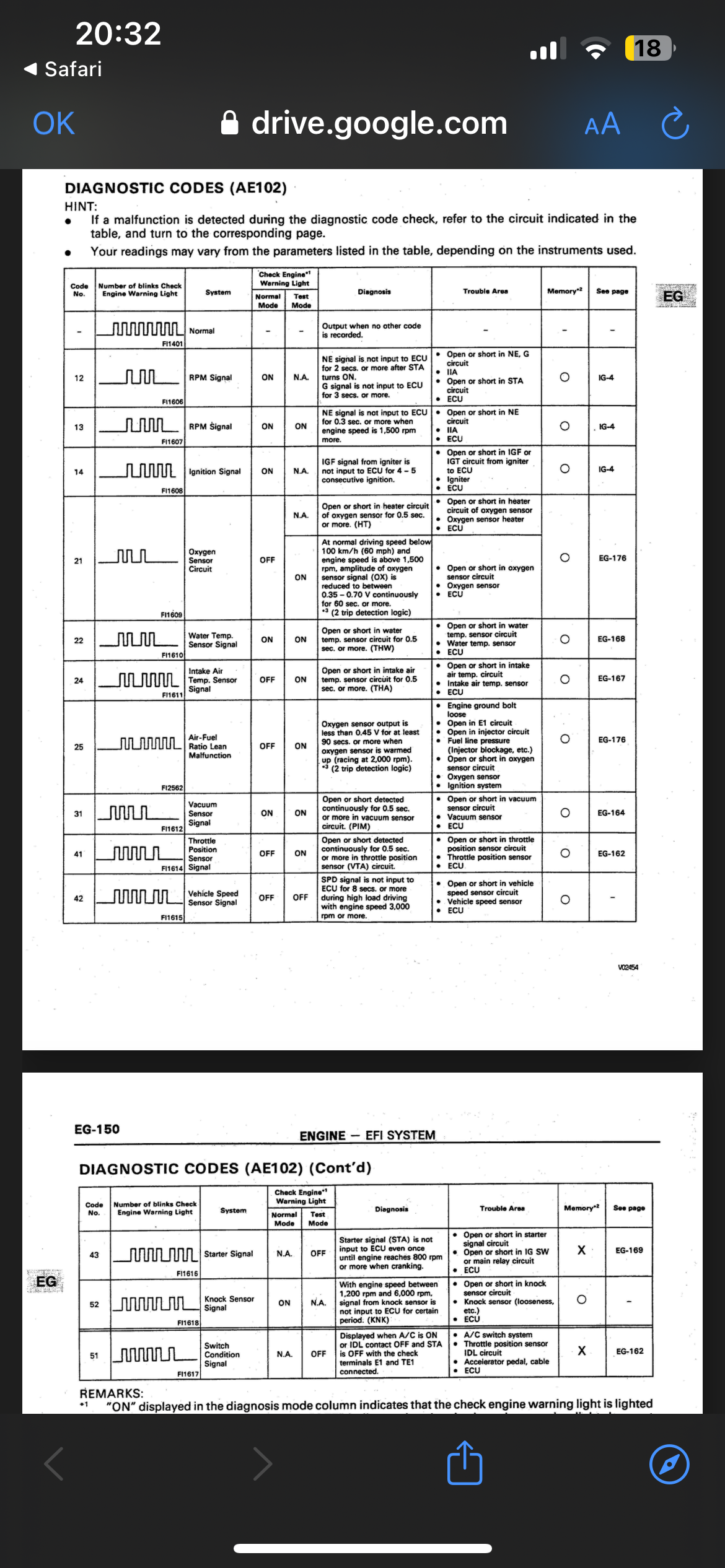

Fiz um scaneamento no carro com osciloscópio, recuperei bico injetores tá tudo ok, porém luz da injeção acessa com esse código 33 que não consta no manual o erro, se algue puder ajudar
já tirei tirou bico injetor, corpo de borboleta tudo pra testar com eu já tinha tentado resetar tirando fusível, encostando os cabos da bateria nada adiantou, O carro tá acelerado, que pode ser entrada de ar falsa que o atuador não consegue regular aí vou mexer nisso tb e testar todo componente elétrico sonda lambda e outros

Foi trocado o atuador de marcha lenta porém o código de erro ainda persiste mesmo tirando o fusível após a troca da peça
Tenho o código de erros do Corolla e esse erro 33 não tá no manual de falhas
