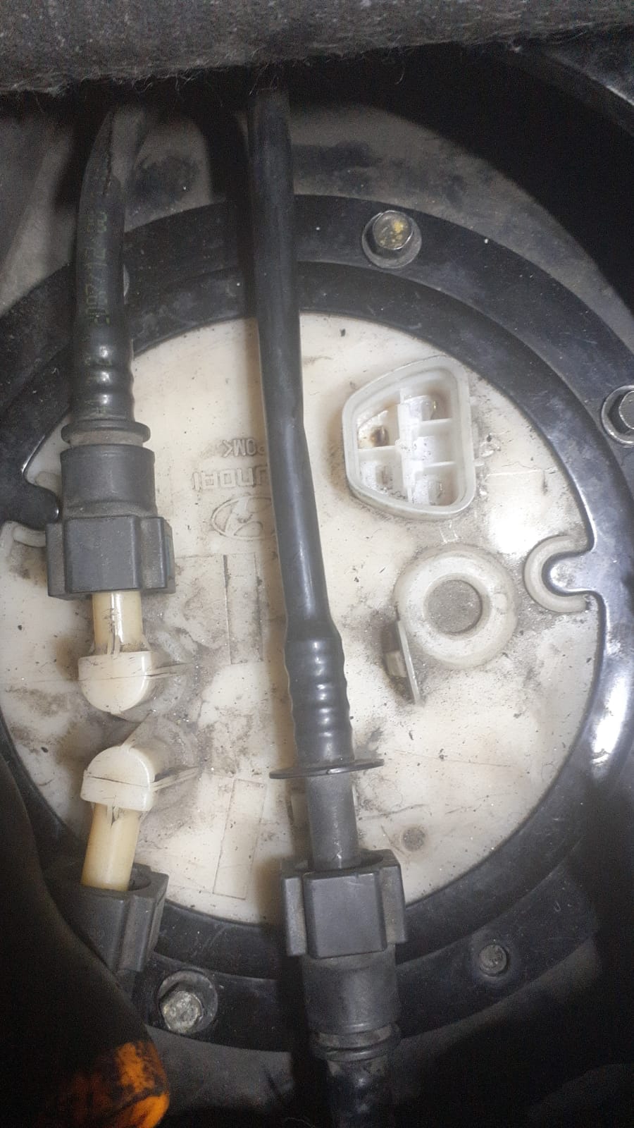

13Aqui na minha região temos mais problemas com o Diesel, São José do Rio Pardo SP interior de São Paulo
Terrível professor carro chegando de guincho todos os dias
e onde tem ocorrido mais falhas? Diesel, gasolina ou etanol?
o que mais percebo no meu dia a dia, são falsos carros flex. Não podem ver álcool por um período que rapidamente tem problemas de bicos e bombas.
No diesel, após o tal do biodiesel (ou venenodiesel para os íntimos) a loucura está diferente em cada cidade!
Adulterações constantes encontradas em Belo Horizonte, constante presença de etanol (alcool hidratado) na gasolina, várias vezes encontrando também valores acima do esperado, inclusive no combustível premium. E no abastecimento com etanol, por incrível que pareça, encontramos um ppm de sólidos extremanente alto com presença de cloro e fluor: E se imaginou isto está com o mesmo pensamento que eu: Pobabilidade de uso de anidro que foi pós "hidratado" com a água do sistema de distribuição.
Esses dias tivemos que esgotar um tanque inteiro de uma tr4 pois não funcionava mais com o combustível que a dona abasteceu....Esta complicado demais essa situação.
e agora com o E30, 30% de álcool fora a adulteração, já tem novos problemas?
Combustível adulterado pode causar falhas, consumo alto e problemas no motor. Já percebeu algo assim no seu carro? Compartilhe sua experiência!
Bom dia...também estou pegando problemas com combustivel( 70% bicos) carros viciados kkkk, fora a palavra usual na oficina(tá bebendo)
Aqui na minha cidade Ribeirão preto s.p o combustível tá muito adulterado é complicado 😩😩😩
teve um dia que foram 4 trocas de bombas e filtros por causa da gasolina, piora qdo o usam gasolina por mto tempo e colocam etanol ai ferra td. sempre oriento antes de trocar o combustível pelo menos colocar outro filtro, e tb uma limpeza de bicos.
