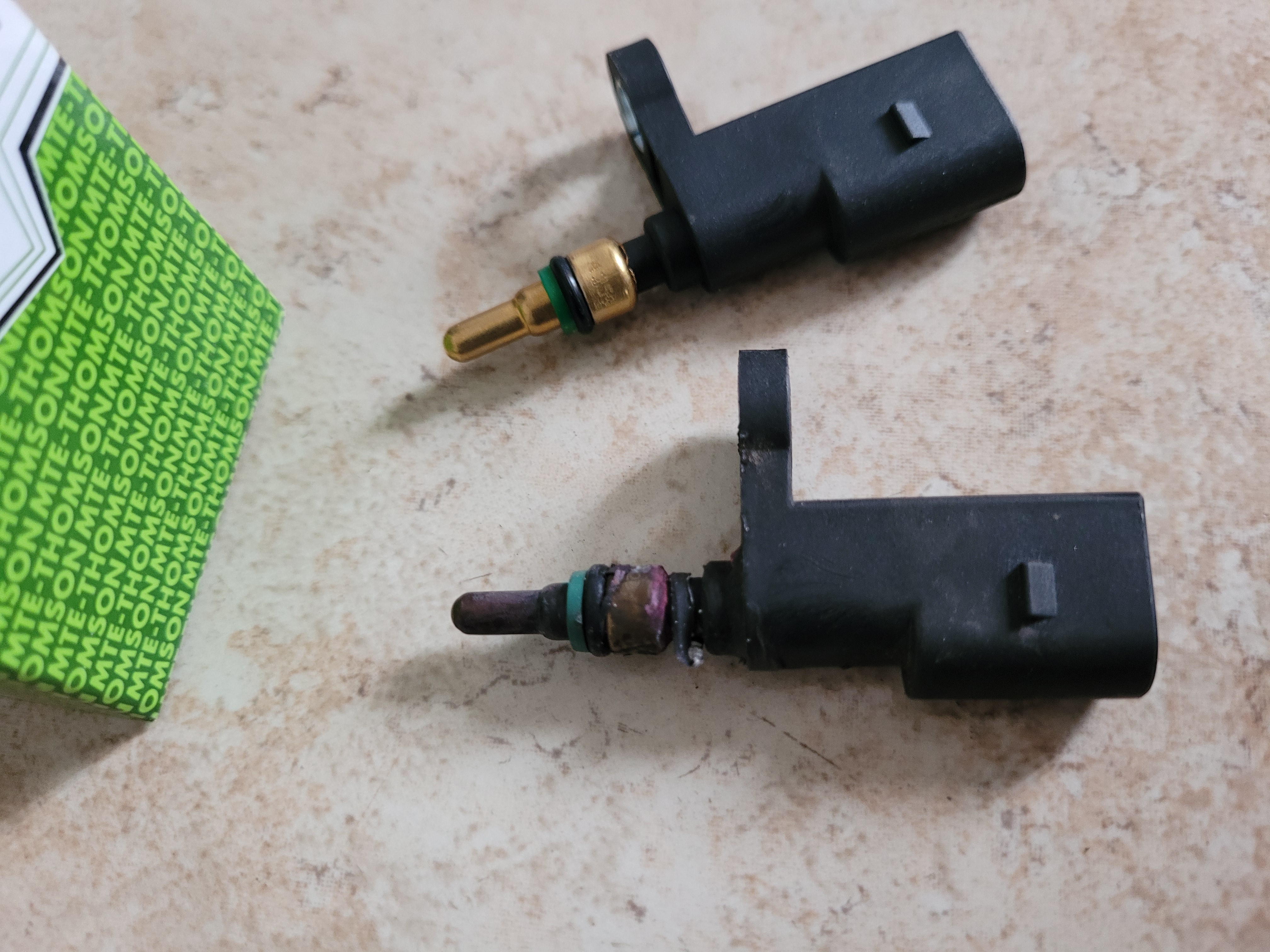

Eu já peguei casos de capilaridade nos motores VW EA tanto no sensor de temperatura de água como no sensor de fase abraços e fiquem com Deus 😇😇😇
Eu peguei em um UP Tsi 3 anos atrás veículo já tinha passado por outras oficinas. defeito intermitente deu trabalho pra achar

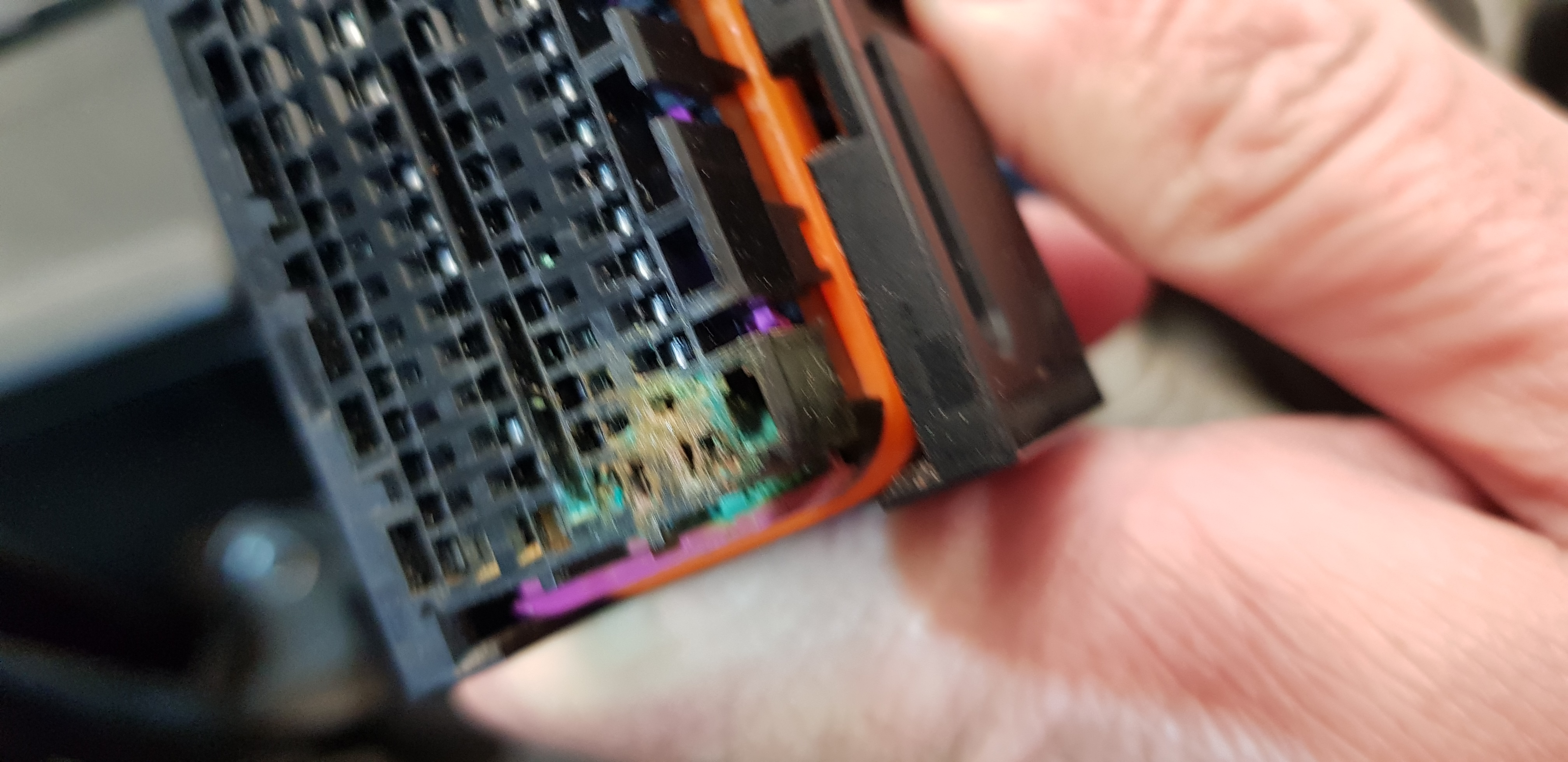

Meus amigos, capilaridade em sensores acontece quando a umidade penetra pelo chicote ou pela resina do corpo do sensor. Isso gera oxidação interna e alteração de resistência, afetando a leitura de temperatura (ou de outros parâmetros). O ideal é verificar isolamento dos conectores, aplicar vedação adequada e substituir o sensor quando a infiltração já comprometeu a calibração.
Capilaridade em sensores ocorre quando umidade entra no corpo ou chicote, alterando a resistência e o sinal. Para resolver: substituir o sensor comprometido, vedar bem o conector e, se possível, aplicar resina ou silicone isolante nos pontos críticos.

Problema maior que as vzs não adianta limpar, oxida o chicote inteiro

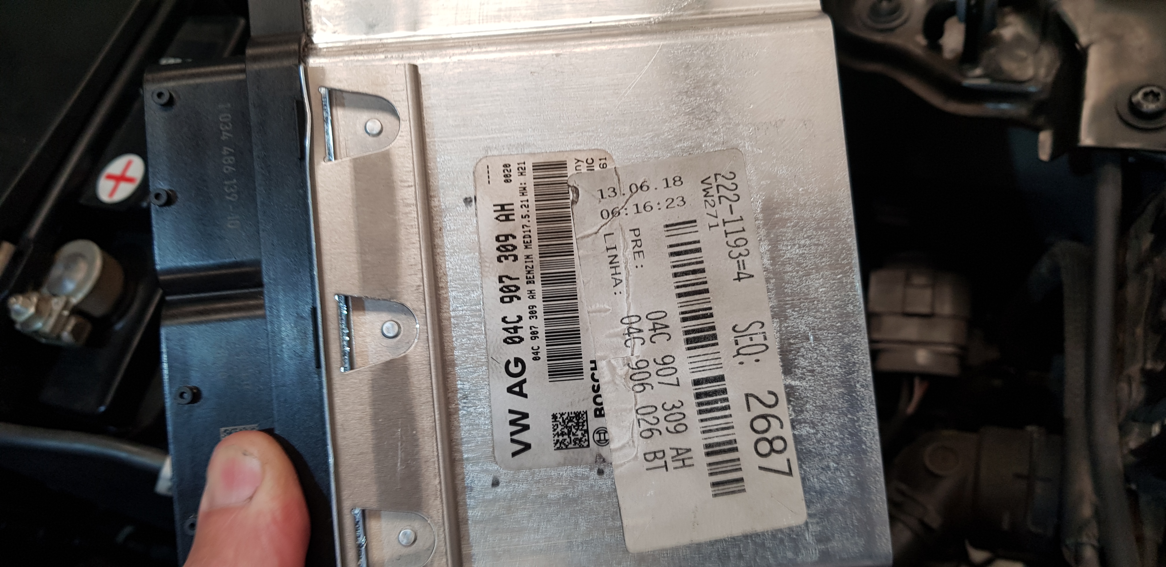

Galera, atenção: 👨🔧 Em várias regiões do país, temos observado problemas de capilaridade em sensores de arrefecimento: O vazamento não aparece externamente, mas percorre o chicote. Em alguns casos, chega a danificar a ECU. O sensor original apresenta essa falha, enquanto peças de reposição fabricadas no Brasil não têm o problema. 💡 Comente aqui se você já sabia disso ou já passou por casos semelhantes.
