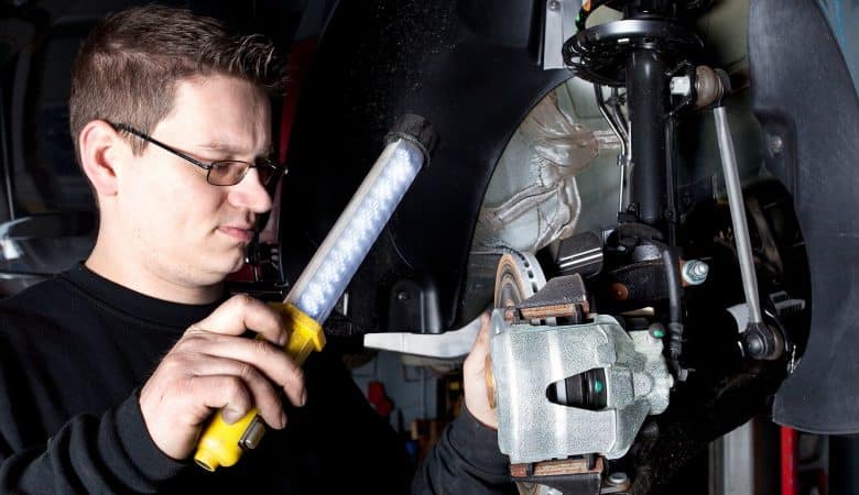

Cliente trouxe o veículo com queixa de ruído metálico na suspensão e instabilidade na direção. Será a bieleta a causa desse problema? Vamos entender os sinais de desgaste, sua função e como fazer a manutenção correta.
Função da Bieleta:
É uma haste conectada à barra estabilizadora e à suspensão, mantendo a estabilidade do veículo.
Identificação de Problemas na Bieleta:
Folgas, obstruções ou falta de lubrificação causam ruídos e inclinação excessiva da carroceria.
Manutenção da Bieleta:
Recomenda-se trocar a cada 60 mil km ou 3 anos, verificando folgas e ressecamento para ajuste adequado.
Prevenção de Problemas na Bieleta:
Evite acúmulo de sujeira, não sobrecarregue o veículo e reduza a velocidade em terrenos irregulares.
Não ignore ruídos na bieleta, pois afetam a estabilidade e segurança. Verifique durante revisões para garantir um funcionamento correto
1O barulho eu concordo que pode ser bieleta. Mas instabilidade na direção com ela folgada é muito difícil ela ser causa, pois ela e apenas um braço da barra estabilizadora. Que e um item de segurança em curvas.
