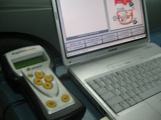

Eu presto serviço tercirisado para uma autorizada bosch aqui na cidade lá eles tem o 701 KTS200 eo 570 uso mais o 570 mas pela comodidade... uso com meu not onde já tenho minha biblioteca, mas o 200 também é muito bom alguns veículos ha a nessesidade de pinar mas ele explica os procedimentos na tela ...
uma boa vantagem do KTS é o auto reconhecimento do veículo... na maioria dos cazos vc não precisa selecionar o veículo ele faz o reconhecimento automático apresentando todos a eletronica embarcada do mesmo, então vc seleciona no que deseja fazer o diagnóstico .

EH AMIGOS POR FALAR EM SCANER E FALHAS Q NOS ENGANAM, EU SOH TENHO UMA OPINIÃO.
GOSTARIA Q EM (LEITURAS) OS NOSSOS APARELHOS FOSSEM IGUAIS AO DE CONCESSIONARIAS, COM VALORES MINIMOS E MAXIMOS, UM PARAMETRO SEI LA, POIS COLOCO FUNCIONARIOS MAIS NOVOS PARA USAREM O APARELHO, NÃO SABEM NEM PRESSAO DE RAIL EM MARCHA LENTA SE ESTA CERTO OU ERRADO
