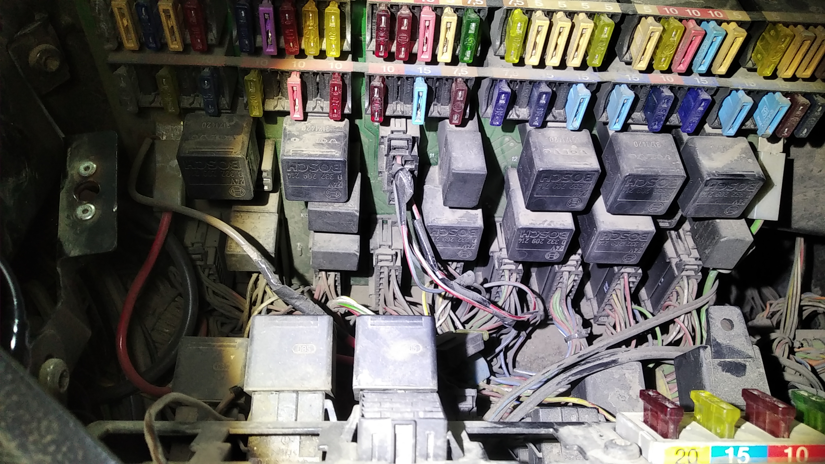

Preciso instalar um bloqueador em um Volvo fh 12 380 2003 no painel de fusível tem o relé 379 de injeção porém em uma placa eletrônica.. alguém sabe me orientar qual dos plug e qual fio posso realizar o bloqueio?
3recomendado não instalar bloqueador via chicote, ao não ser que seja plug in na bomba de combustível. Entenda que você será o responsável se este carro vir a pegar fogo por exemplo!
bloqueadores, de preferência, ligue no circuito da bomba elétrica.
Volvo FH12 380 2003 – instalação de bloqueador no painel de fusíveis: O relé 379 da injeção está integrado a uma placa eletrônica, não é um relé convencional facilmente acessível. ⚠️ Atenção: Interferir diretamente no relé ou fios da ECU sem conhecimento detalhado do circuito pode danificar a placa ou causar falha de partida; Normalmente, o bloqueio seguro é feito no sinal de ignição ou no fio de comando do relé, antes da placa, sem cortar ou dessoldar componentes da eletrônica original; É essencial ter esquema elétrico completo do FH12 380 para identificar corretamente: Fio de comando da injeção Fio de alimentação do módulo 💡 Dica: consulte manual de fiação da Volvo FH12 e prefira o bloqueio por fio de comando da ECU ou relé externo, evitando qualquer intervenção direta na placa do relé 379.
