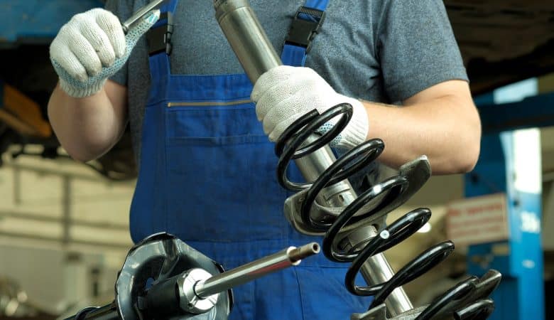

O que é o stop hidráulico?
O stop hidráulico é
um componente que existe dentro dos amortecedores. O único objetivo dessa peça
é evitar a queda de roda como um último recurso, antes que a haste chegue ao
fim do seu curso, provocando aquele baque desagradável.
Para facilitar,
criamos uma descrição passo a passo do seu funcionamento:
o cliente está
conduzindo o veículo e passa por uma ondulação, como uma lombada;
depois de superar a
irregularidade, com a contração das molas e da haste, ocorre a expansão;
com a expansão, a
haste se aproxima do fim de seu curso
o stop, que é um
câmara hidráulica dentro do amortecedor, oferece mais resistência e suporte
antes que a haste alcance o fim de curso, evitando a queda de roda.
