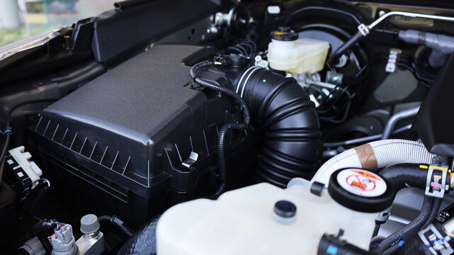

Olá reparador! Hoje vamos falar sobre uma peça super importante para o motor do seu carro: a mangueira de filtro de ar. Vamos nessa?
1. Para que Serve a Mangueira de Filtro de Ar?
- Função Principal: Junto com o filtro de ar, ela garante que a poeira da atmosfera não entre no motor.
- Proteção Interna: Ajuda a proteger as partes internas do motor, que são essenciais para o bom funcionamento do veículo.

8Na linha Honda Civic e GM cruze é comum elas racharem por baixo. O sensor de fluxo de ar não funciona e o motor falha somente na subida de morro ou algo semelhantes. Na oficina matamos um problema ao tentar subir na rampa de alinhamento. O motor falhava .. motivo que o motor balança o calço de motor e neste caso abre a mangueira rompida.

🔧 Complemento Técnico: O Impacto Oculto da Mangueira de Filtro de Ar no Diagnóstico Além de evitar que poeira estrague as camisas de cilindro e os anéis de segmento (o famoso "motor fumando" por contaminação de abrasivos), a mangueira do filtro de ar desempenha um papel crítico no gerenciamento eletrônico do motor. Na oficina, o reparador precisa se atentar a dois cenários graves causados por falhas nessa mangueira: 1. Entrada de Ar Falso (Mistura Pobre e Oscilação de Marcha Lenta) Muitas mangueiras da linha leve ressecam na parte inferior ou nas dobras sanfonadas, criando trincas que ficam invisíveis em uma inspeção visual rápida por cima. • Motores com sensor MAF (Medidor de Fluxo de Ar): Se a mangueira rasgar depois do sensor MAF e antes do corpo de borboleta (TBI), o ar vai entrar no motor sem ser medido pela ECU. • O Sintoma: A central vai injetar combustível calculando apenas o ar medido pelo MAF. O ar extra não contabilizado vai empobrecer a mistura (falha de mistura pobre / código P0171), fazendo o motor falhar, perder potência em acelerações e apresentar oscilações severas na marcha lenta. 2. Saturação por Vapor de Óleo (Gases do Cárter - Blow-by) A grande maioria das mangueiras de filtro de ar possui uma derivação (um bocal menor) que recebe a mangueira do respiro do cárter (válvula PCV). • O Problema: Em motores com alta quilometragem ou desgaste de anéis, o excesso de pressão de gases do cárter joga muito vapor de óleo para dentro da mangueira de ar. Esse óleo começa a escorrer para o TBI, sujando a borboleta de aceleração e contaminando sensores (como o MAP/fase em alguns carros). • Dica de Oficina: Ao inspecionar a mangueira de ar e notar que ela está encharcada de óleo por dentro, limpe o corpo de borboleta e investigue imediatamente o estado do sistema de respiro do motor ou a saúde dos anéis de pistão. Uma borracha que não seja de alta qualidade (como citado no texto da Controil) vai amolecer e "derreter" ao entrar em contato constante com esse óleo quente e com o combustível que retrocede no coletor.
