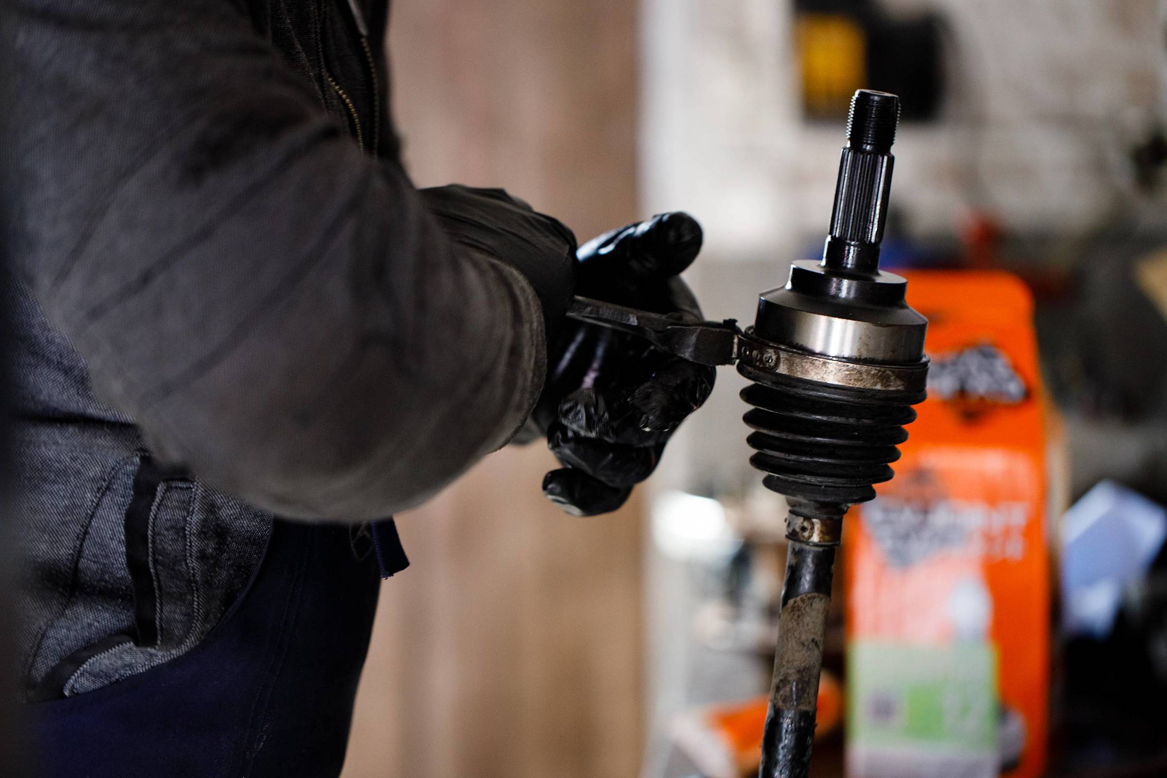

Olá, amigo reparador! Algumas das causas de dano às coifas são elementos cortantes, como linhas de pipa com cerol, impactos de pedras ou produtos químicos. Quando isso ocorre, a junta homocinética fica exposta à contaminação por abrasivos ou água, comprometendo a lubrificação da peça.
Essa exposição da junta homocinética a abrasivos, juntamente com a perda de graxa, leva ao desgaste prematuro. Portanto, se durante a revisão você detectar rasgos ou furos na coifa, avise seu cliente e faça a troca imediata.
Normalmente, a principal evidência desse problema é um estalo que se ouve ao esterçar a roda.

Nunca tente reaproveitar graxa ou coifa danificada, pois isso gera retrabalho e risco de quebra do eixo em uso.
