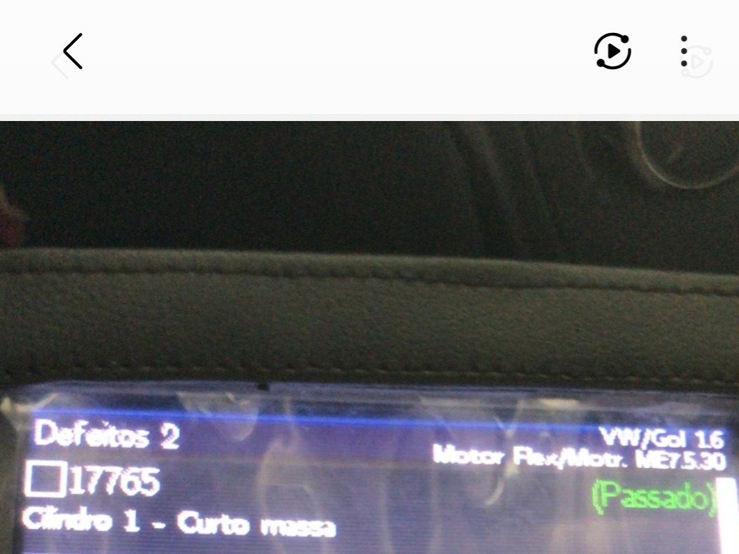

1O erro 17765 no seu Gol com injeção ME 7.5.30 indica uma falha específica no monitoramento do circuito primário de ignição do primeiro cilindro e como você relatou que o motor foi refeito recentemente a principal suspeita recai sobre uma falha de chicote ou integridade elétrica uma vez que as peças de consumo como velas cabos e bobinas já foram substituídas sem sucesso. O fato de o carro não falhar e não perder força reforça que a centelha está ocorrendo mas a central detecta uma fuga de corrente ou um curto momentâneo à massa no fio de sinal que sai da ECU para o pino correspondente na bobina sendo muito comum que durante a remontagem do motor algum fio tenha ficado prensado contra o bloco ou que o isolamento tenha se rompido permitindo um contato intermitente com a carcaça metálica. Além disso é essencial realizar uma limpeza técnica com limpa-contatos no conector da central para eliminar qualquer oxidação ou "zinabre" que possa estar alterando a resistência do circuito e se o problema persistir deve-se levar a unidade de comando a um laboratório especializado para testar o driver interno de ignição pois um componente eletrônico avariado dentro da ECU pode gerar esse código de erro fantasma mesmo que o motor funcione perfeitamente.
