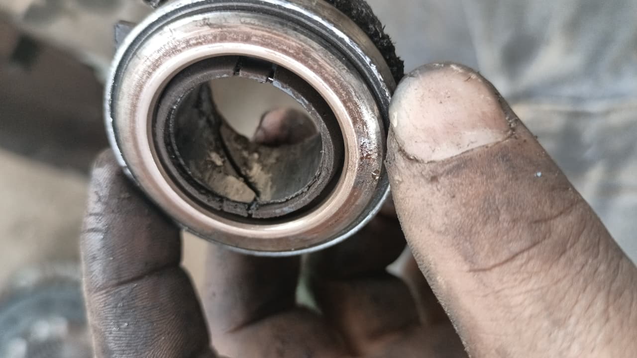

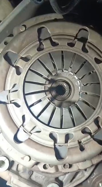

5. Causa raiz identificada
Durante a inspeção foi constatado que:
O rolamento da embreagem danificou as extremidades das molas do diafragma do platô.
Parte das pontas das molas foi desgastada e deformada.
O rolamento acabou penetrando entre as molas do diafragma, ficando desalinhado/atravessado.
Esta condição impedia o acionamento correto do platô.
Consequentemente:
O platô não liberava completamente o disco de embreagem
O disco permanecia parcialmente acoplado ao volante do motor
O câmbio permanecia em carga, impedindo o engate das marchas

7. Possíveis causas do dano observado
O desgaste nas molas do diafragma pode ocorrer por:
Rolamento de embreagem com travamento
Desalinhamento do garfo de acionamento
Desgaste do pivô do garfo
Rolamento de baixa qualidade
Operação prolongada com curso irregular de acionamento
8. Reparo recomendado
Para correção adequada do defeito recomenda-se a substituição do conjunto:
Platô da embreagem
Disco de embreagem
Rolamento da embreagem
Além da verificação de:
Garfo da embreagem
Pivô do garfo
Guia do rolamento
Lubrificação do eixo piloto do câmbio
